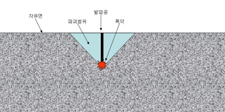

고성능 폭약이든 저성능 폭약이든 폭파의 매카니즘은 다음의 그림과 같다.
  1) 정상발파의 경우(약 90도로 파괴, 정상적인 암석발파)

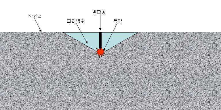

2) 폭약이 과다할 경우(고성능폭약 동일)
 * 물속에서 폭발할 경우 물기둥이 옆으로 넓게 퍼지고 폭음도 상당히 크게 들림

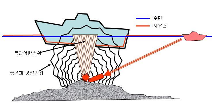

 5) 직접 접촉하지 않고 선저나 해저 바닥에서 폭발할 경우(어뢰, 기뢰, 폭약등)
    * A(폭압영향)의 경우 폭발력 대부분 가까이 공기와 접촉된 함내로 집중되어 물기둥은 생기지 않고, B(충격파영향)의 경우 충격파가 선체에 충격을 주게됨.
(계산식을 모두 까먹어서 어뢰나 기뢰가 어느정도의 충격을 함선에 줄지 계산은 못하겠네요.)
   a) 천안함의 침몰지점(수심 약 20m) 해저에서 폭발했을 경우(어뢰, 기뢰, 폭약등) 폭압이 가장 가까운 자유면인 선저부분 (자유면과의 거리 약 10~12m)에 집중적으로 고스란히 미친다.
   b) 탑승인원은 폭음을 거의 듣지 못하고 둔중한 충격음만 느낄 수 있다.
   c) 충격파나 폭압에 의해 선박이 순간적으로 몇십센티~1m정도 위로 튀어 오른다.
   d) 탑승인원에 대한 직접적인 피해가 거의, 혹은 전혀 없다.
   e) 수중에서의 충격파는 공기중에서보다 5~10배 커서 용접이 불량한 부분을 중심으로 순식간에 칼로 자른듯이 함정이 절단된다. (용접이 제대로 ㅤㄷㅚㅆ을 경우 이런 절단은 거의 일어나지 않는다)
   f) 함정에 직접적인 접촉이 없기 때문에 원인을 알기가 어렵다.(정비불량, 노후에 의한 피로파괴, 암초에 의한 파괴등으로 오인하기 쉽다)
   g) 강력한 전자석 등으로 침몰지점 부근을 수색하면 어뢰나 기뢰등의 파편을 찾을 수 있으나 수중파괴조에 의해 일반 폭약을 설치했을 경우 파편이 전혀 없다.
